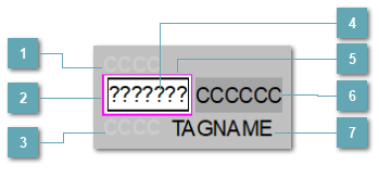

5.6.4.3.1.1.2. Мнемосимвол
Статическое представление AIS в графическом представлении процесса
Индикатор срабатывания верхней предупредительной и аварийной сигнализации
При превышении заданной уставки верхнего предела сигнализации PH загорается индикатор срабатывания верхней предупредительной сигнализации – XAH (X – обозначение датчика, устанавливаемое в атрибутах экземпляра блока при его конфигурации Astra.AStudio).
Цветовая индикация состояния:
Скрыто
Значение в норме
Мигающий оранжевый
Срабатывание верхней предупредительной сигнализации (не подтверждено)
Немигающий оранжевый
Срабатывание верхней предупредительной сигнализации (подтверждено)
При превышении заданной уставки второго верхнего предела сигнализации HH загорается индикатор срабатывания верхней аварийной сигнализации – XSHH (X – обозначение датчика, устанавливаемое в атрибутах экземпляра блока при его конфигурации Astra.AStudio).
Скрыто
Значение в норме
Срабатывание верхней аварийной сигнализации (не подтверждено)
Срабатывание верхней аварийной сигнализации (подтверждено)
Внутренняя рамка
Цветовая индикация состояния блока:
Скрыто
Отсутствие тревоги отказа контура
Мигающий темно-серый
Немигающий темно-серый
Индикатор срабатывания нижней предупредительной и аварийной сигнализации
При превышении заданной уставки нижнего предела сигнализации PL загорается индикатор срабатывания нижней предупредительной сигнализации – XAL (X – обозначение датчика, устанавливаемое в атрибутах экземпляра блока при его конфигурации Astra.AStudio).
Скрыто
Значение в норме
Мигающий оранжевый
Срабатывание нижней предупредительной сигнализации (не подтверждено)
Срабатывание нижней предупредительной сигнализации (подтверждено)
При превышении заданной уставки второго нижнего предела сигнализации LL загорается индикатор срабатывания нижней аварийной сигнализации – XSLL (X – обозначение датчика, устанавливаемое в атрибутах экземпляра блока при его конфигурации Astra.AStudio).
Скрыто
Значение в норме
Срабатывание нижней аварийной сигнализации (не подтверждено)
Срабатывание нижней аварийной сигнализации (подтверждено)
Отображение значения процесса
Отображает текущее значение технологического параметра PV.
Цветовая индикация текста:
Черный
Рабочий режим
Ошибка связи (не подтверждено)
Ошибка связи (подтверждено)
При включении режима запрета технологического обслуживания фон значения технологического параметра мнемосимвола изменится на оранжевый.
Внешняя рамка
Скрыто
Значение в норме
Мигающий оранжевый
Тревога отказа контура (не подтверждено)
Тревога отказа контура (подтверждено)
Единицы измерения технологического параметра и зона вызова панели блока
Отображает единицы измерения технологического параметра PV. При нажатии открывается Окно Рабочее функционального блока.
