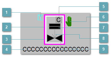

5.6.4.3.3.3.2. Мнемосимвол
Положение 1
Положение 2
Положение 3
Положение 4
Индикатор режима испытания
При включении режима испытаний появляется индикатор режима испытания.
Внешняя рамка
Красный
Аварийное отключение
Голубой
Режим испытания
Пурпурный
Ошибка связи
Внутренняя рамка
Оранжевый
Запрет технологического обслуживания или блокировка автоматики
Желтый
Ошибка или несоответствие сигнала ответа
Индикатор режима
Ручной режим
В ручном режиме работы блока появляется индикатор ручного режима – зеленая рука.
Привод
Цветовая индикация состояния команды.
Черный
Плохое качество выходного сигнала клапана
Белый
Расхождение для клапана
Красный
Темно-серый
По умолчанию
Пурпурный
Отказ контура
Тип клапана
Индикатор типа клапана (стрелка вниз) - клапан с закрытием при отказе (FC).
Основание
Цветовая индикация состояния клапана.
Черный
Мигающий белый
Клапан в процессе открытия или открыт
Мигающий темно-серый
Клапана в процессе закрытия или закрыт
Пурпурный
Отказ контура
Тип клапана обозначается стрелкой в символе клапана. Приоритет на экране, по мере убывания: пурпурный, красный и голубой. Для внутренней рамки порядок приоритетов: оранжевый, желтый.
Графическое отображение
Клапан закрыт, подана команда закрытия.
Текст: серый
Клапан закрыт, подана команда открытия.
Основание: серое; Привод: белый
Текст: серый
Выполняется открытие, подана команда открытия.
Основание: мигающее белое; Привод: белый
Текст: белый
Клапан открыт, подана команда открытия.
Текст: белый
Выполняется закрытие клапана, подана команда закрытия.
Основание: серое; Рамка основания: мигающий серый; Привод: серый
Текст: серый
Тревога несоответствия ответного сигнала от концевых выключателей.
Рамка: немигающий желтый
Аварийное отключение.
Рамка: немигающий красный; Привод: немигающий красный
Текст: немигающий красный; Рамка: немигающий красный;
Режим MOS  или блокировка автоматики.
Рамка: немигающий оранжевый
Режим MOS.
Текст: желтый; Рамка: немигающий оранжевый
Режим испытаний.
Рамка: немигающий голубой; Индикатор тестового режима: голубой
Режим испытаний.
Текст: голубой; Рамка: немигающий голубой
Ошибка выхода.
Ошибка выхода.
Текст: пурпурный
Нет связи.
Основание: черное; Рамка: немигающий пурпурный; Привод: черный
Нет связи.
Текст: пурпурный; Рамка: пурпурный
