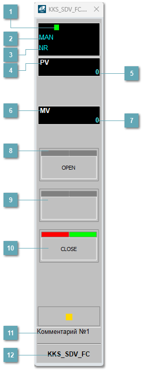

Окно Рабочее
Окно Рабочее
Сигнал аварийного расхождения (не подтверждено)
Ошибка концевого выключателя в MOS (не подтверждено)
Сигнал аварийного расхождения (подтверждено)
Ошибка концевого выключателя в MOS (подтверждено)
Неисправность контура или ошибка связи (не подтверждена)
Неисправность контура или ошибка связи (подтверждена)
Режим функционального блока
Состояние тревоги
Технологический параметр
Управляемая переменная
Кнопка-индикатор "Открыть"
Зеленый
Красный
Кнопка-индикатор "Неопределенное положение"
Индикатор неопределенного положения концевых выключателей. Ниже приведено описание цветовой индикации индикатора "Неопределенное положение".
Зеленый
Неопределенное положение клапана (несоответствие ответного сигнала от концевых выключателей, или идет открытие/закрытие)
Кнопка-индикатор "Закрыть"
При нажатии кнопки-индикатора будет подан сигнал на закрытие. Ниже приведено описание цветовой индикации для кнопки "Закрыть".
Зеленый
Красный
Комментарий тега
Задаваемый комментарий тега.
