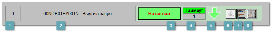

Номер
Порядковый номер групповой защиты.
Название
Наименование групповой защиты.

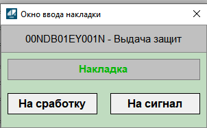

Ввод/вывод накладки
Активна накладка на срабатывание.
Активна накладка на сигнал.
Вызывает окно подтверждения ввода/вывода накладки.
Доступна при наличии права sHaspOnEn
Таймаут
Таймаут до выдачи сигнала/команды при действующем требовании защиты.
Состояние защиты
Есть команда на сработку защиты
Есть сигнал на сработку защиты
Штатное состояние
Кнопка Квитировать
Кнопка
Ошибок нет
Кнопка Параметры
Кнопка Журнал событий
