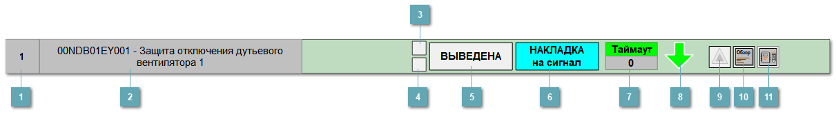

5.2.4.1.2. Мнемосимвол
Номер защиты
Порядковый номер защиты.
Название защиты
Наименование защиты.
Команда ввода защиты
Есть команда
Нет команды
Команда вывода защиты
Есть команда
Нет команды

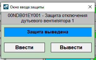

Ввод/вывод защиты
Наведение курсора или наличие фокуса на кнопке.
Защита не введена.
Защита введена.
Вызывает диалоговое окно ввода/вывода защиты. Действие требует подтверждения.
Доступна при наличии права sProtectOnEn
Ввод/вывод накладки
Активна накладка на срабатывание.
Активна накладка на сигнал.
Вызывает диалоговое окно снятия/установки накладки. Действие требует подтверждения.
Доступна при наличии права sHaspOnEn
Таймаут
Таймаут до выдачи сигнала/команды при действующем требовании защиты.
Состояние защиты
Есть команда на сработку защиты
Есть сигнал на сработку защиты
Штатное состояние
Есть требование защиты
Кнопка Квитировать
Кнопка
Ошибок нет
Кнопка Параметры
Кнопка Журнал событий
