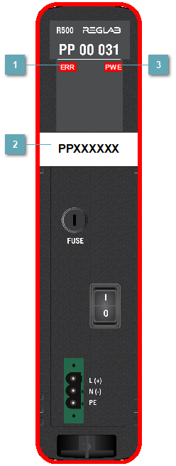

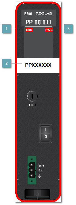

5.3.3.1.1.3.1.1. Мнемосимвол
Индикатор ERR
KKS
Индикатор входного напряжения
Наличие входного напряжения от внешнего источника (сигнал снимается после входного предохранителя)
Входное напряжение от внешнего источника отсутствует
Настройка мнемосимвола
Мнемосимвол основан на базовом типе R500_PP_SAMPLE. Базовые свойства и параметры инициализации отнаследованы от базового типа. Дополнительные параметры инициализации представлены в таблице.
Свойство
Тип модуля
Отображаемый тип модуля:
0 - PP 00 011;
1 - PP 00 021;
2 - PP 00 031;
3 - PP 00 022.
