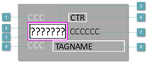

5.5.2.4.1.2.2. Мнемосимвол
Индикатор срабатывания верхней сигнализации
При превышении заданной уставки второго верхнего предела сигнализации HH загорается индикатор срабатывания верхней аварийной сигнализации – XAHH (X – обозначение датчика, устанавливаемое в атрибутах экземпляра блока при его конфигурации Astra.AStudio).
При превышении заданной уставки верхнего предела сигнализации PH загорается индикатор срабатывания верхней предупредительной сигнализации – XAH (X – обозначение датчика, устанавливаемое в атрибутах экземпляра блока при его конфигурации Astra.AStudio).
Цветовая индикация состояния:
Скрыто
Значение в норме
Срабатывание верхней аварийной сигнализации (не подтверждено)
Срабатывание верхней аварийной сигнализации (подтверждено)
Срабатывание верхней предупредительной сигнализации (не подтверждено)
Срабатывание верхней предупредительной сигнализации (подтверждено)
Внешняя рамка
Скрыто
Значение в норме (подтверждено)
Значение в норме (не подтверждено)
Отображение значения процесса
Отображает текущее значение технологического параметра PV.
Цветовая индикация фона:
Белый
Рабочий режим
Оранжевый
Режим технологического обслуживания
Индикатор срабатывания нижней сигнализации
При превышении заданной уставки второго нижнего предела сигнализации LL загорается индикатор срабатывания нижней аварийной сигнализации – XALL (X – обозначение датчика, устанавливаемое в атрибутах экземпляра блока при его конфигурации Astra.AStudio).
При превышении заданной уставки нижнего предела сигнализации PL загорается индикатор срабатывания нижней предупредительной сигнализации – XAL (X – обозначение датчика, устанавливаемое в атрибутах экземпляра блока при его конфигурации Astra.AStudio).
Скрыто
Значение в норме
Срабатывание нижней аварийной сигнализации (не подтверждено)
Срабатывание нижней аварийной сигнализации (подтверждено)
Срабатывание нижней предупредительной сигнализации (не подтверждено)
Срабатывание нижней предупредительной сигнализации (подтверждено)
Внутренняя рамка
Скрыто
Нормальное состояние (подтверждено)
Нормальное состояние (не подтверждено)
Мигающий серый
Немигающий серый
Бирюзовый
Режим калибровки
Режим маскирования тревог
Зона вызова окна настроек
При нажатии открывается Окно Параметры функционального блока. В данном окне вы можете задавать уставки и настройки для функционального блока и управлять режимом работы блока.
Единицы измерения технологического параметра и зона вызова панели блока
Отображает единицы измерения технологического параметра PV. При нажатии открывается Окно Рабочее функционального блока.
Порядок приоритетности отображения: пурпурный, красный, желтый и зеленый. Для внутренней рамки порядок приоритетности: бирюзовый, серый, синий.
