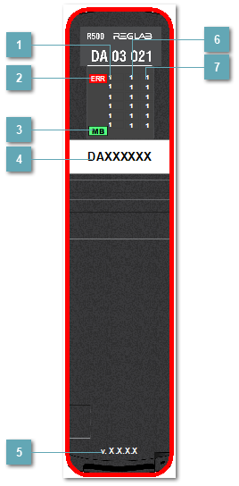

5.3.3.1.1.10.2.6. Мнемосимвол
Индикатор счетного входа
Наличие сигнала на частотном канале
Отсутствие сигнала на частотном канале
Показания на канале достоверны
Показания на канале недостоверны
Индикатор ERR
Индикатор шины MB
Для переключения шины в режиме рантайм нажмите на индикатор шины MB.
KKS
Версия прошивки
Версия прошивки модуля.
Индикатор дискретного входа
Наличие сигнала "1" в соответствующем входном канале модуля
Наличие сигнала "0" в соответствующем входном канале модуля
Индикатор дискретного выхода
Наличие сигнала "1" в соответствующем выходном канале модуля
Наличие сигнала "0" в соответствующем выходном канале модуля
Настройка мнемосимвола
Мнемосимвол основан на базовом типе RX00_MODULE_SAMPLE. Базовые свойства и параметры инициализации отнаследованы от базового типа. Дополнительные параметры инициализации представлены в таблице.
Свойство
Тип модуля
Отображаемый тип модуля:
0 - Частотомер до 500 кГц;
1 - Частотомер до 10 кГц;
2 - Энкодер;
3 - СИКН;
4 - Автомат безопасности.
