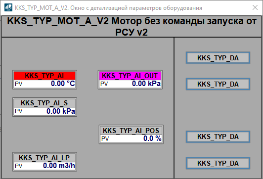

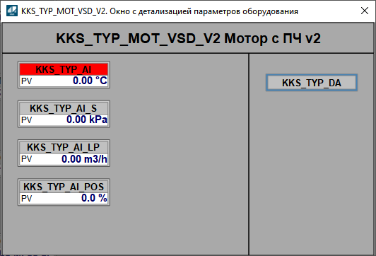

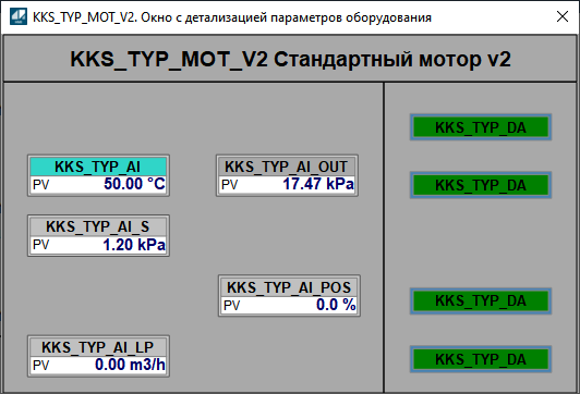

Окно параметров
Символ D мнемосимвола окрашивается в соответствии с цветовой схемой и приоритетами тревог параметров оборудования.
Двойной клик по символу D вызовет окно с детализацией параметров оборудования (максимум 10 аналоговых и 5 дискретных):
