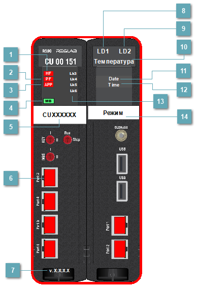

5.3.3.1.1.12.1.11. Мнемосимвол CU_00_151
 Индикатор HF
Отсутствие или неисправность одного из модулей контроллера (неисправность в шине ПЛК)
Шина успешно сконфигурирована и осуществляет обмен данными
 Индикатор PF
Присутствует программная ошибка в модуле/не загружена пользовательская программа
Программа работает успешно
 Индикатор APP
Обнаружено расхождение приложений на резервированных контроллерах
Приложения резервированных контроллеров синхронизированы
 Индикатор шины MB
 KKS
 Индикатор LINK
Наличие соединения через порт
 Версия прошивки
Версия прошивки модуля.
 Загрузка ядра 1
Значение загрузки ядра 1 в процентах.
 Загрузка ядра 2
Значение загрузки ядра 2 в процентах.
 Температура
Значение температуры модуля в градусах.
 Дата
Текущая дата на ПЛК.
 Время
Текущее время на ПЛК.
 Индикатор наличия связи
Наличие связи через порт
Отсутствие связи через порт
 Режим работы контроллера
Состояние ПЛК в режиме резервирования "Активный". Используется цвет "OK" из цветовой схемы
Состояние ПЛК в режиме резервирования "Автономный". Используется цвет "OK" из цветовой схемы
Состояние ПЛК в режиме резервирования "Ведомый". Используется цвет "WARN" из цветовой схемы
Состояние ПЛК в режиме резервирования "Синхронизация". Используется цвет "WARN" из цветовой схемы
Состояние ПЛК в режиме резервирования "Инициализация". Используется цвет "WARN" из цветовой схемы
Режим резервирования отключен. Используется цвет "OK" из цветовой схемы
Состояние ПЛК в режиме резервирования "В ошибке". Используется цвет "ALARM" из цветовой схемы
Состояние ПЛК в режиме резервирования "Критическая ошибка".
Состояние ПЛК в режиме резервирования "Ошибка соединения".
Нет связи с источником данных. Используется цвет "NOCONNECT" из цветовой схемы
Состояние ПЛК в режиме резервирования "Неопределено".
Используется цвет "UNKNOWN" из цветовой схемы
Настройка мнемосимвола
Мнемосимвол основан на базовом типе RX00_CU_SAMPLE. Базовые свойства и параметры инициализации отнаследованы от базового типа.
