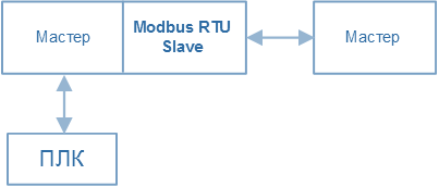

Модуль Modbus RTU Slave предназначен для взаимодействия с удаленным опрашивающим устройством (далее опросчиком, управляющей станцией, мастером) в соответствии с протоколом Modbus over Serial Line. Основными функциями модуля являются передача опросчику данных, полученных с подчиненной станции, и прием команд от управляющей станции.
Модуль работает в качестве подчиненной станции для опросчика (к примеру, модуля Modbus RTU Master). Отправка данных опросчику по сигналам телеизмерения, телесигнализации, телесчета выполняется после получения запроса по этим сигналам. Команды телеуправления и телерегулирования имеют больший приоритет, чем команды опроса и выполняются вне очереди.
Схема передачи данных при взаимодействии модуля с опросчиком и подчиненной станцией показана на рисунке ниже.
