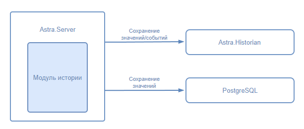

Сохранение данных
Модуль истории сохраняет:
Значения сигналов, для которых настроено сохранение в историю – сохраняются в момент изменения значения;
Все генерируемые события – сохраняются сразу после генерации.
Для резервирования истории данные сохраняются параллельно во все базы данных, настроенные в модуле.
При отсутствии связи с базой данных несохранённые данные копятся в очереди данных на стороне Astra.Server до завершения транзакции записи.

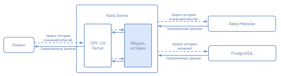

Запрос сохранённых данных
Запрос сохранённых данных выполняется в следующем порядке:
1. Клиент запрашивает историю событий/значений у модуля, предоставляющего исторические данные.
2. Запрос передаётся модулю истории.
3. Модуль истории запрашивает данные из той базы данных, с которой быстрее всего установлено соединение.
При потере связи с текущей базой данных, модуль автоматически переключается на базу данных, с которой есть связь.
4. Полученные данные передаются запросившему их клиенту.
