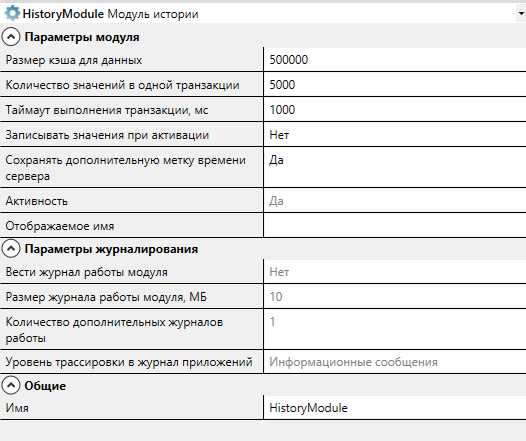

4.1.4.8.1.1. Настройка
Для добавления модуля в состав конфигурации сервера воспользуйтесь панелью элементов в конфигураторе Astra.AStudio.
Общие
Имя
Имя модуля
Параметры модуля
Размер кэша для данных
Размер очереди данных, измеряется в количестве значений.
Значение параметра должно находиться в диапазоне от 10000 до 100 000 000
Количество значений в одной транзакции
Ограничение на количество значений в одной транзакции, передаваемых серверам MS SQL Server. При достижении указанного количества выполнится транзакция записи.
Значение параметра должно находиться в диапазоне от 1000 до 10000
Тайм-аут наполнения транзакции, мс.
Максимальное время на накопление данных для выполнения транзакции записи в серверы MS SQL Server. По истечении указанного времени с предыдущей транзакции, выполнится транзакции записи.
Значение параметра должно находиться в диапазоне от 500 до 5000
Записывать значения при активации
Если выбрано Да, то при работе сервера в режиме РЕЗЕРВ для каждого настроенного сигнала будет храниться последнее неотфильтрованное значение; эти значения будут записаны в историю при переходе сервера в режим РАБОТА
Активность
Активность модуля:
Да – модуль запущен
Нет – модуль остановлен
Отображаемое имя
Отображаемое имя модуля
Параметры журналирования
