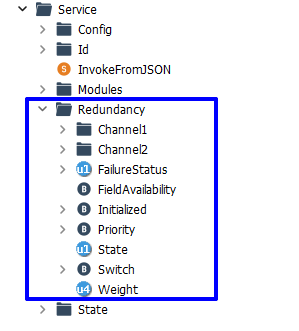

3.12.2.3.2.15. Модуль резервирования
Сервисные сигналы Подсистемы резервирования сгруппированы в папке Redundancy дерева сигналов Astra.Server. Сигналы используются для мониторинга Подсистемы резервирования и подачи команд управления серверами. Набор сервисных сигналов серверов резервной пары одинаков.
Полный тег сервисных сигналов имеет вид:
Service.Redundancy.<Имя сигнала>
