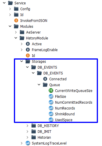

Контроль связи с Astra.Historian
При подключении к БД Astra.Historian по TCP модуль истории создаёт служебные сигналы контроля связи с Astra.Historian
Полный тег сигналов контроля связи с Astra.Historian имеет вид:
Service.Modules.<Имя модуля>.Storages.<Имя хранилища>.<Имя БД>.<Имя сигнала>
Сигнал
Описание сигнала
Connected
Bool
Состояние сессии записи в БД Astra.Historian:
True - есть открытая сессия;
False - нет открытой сессии.
Папка Queue
Сигнал
Описание сигнала
CurrentWriteQueueSize
Float
Текущий размер данных, ожидающих сохранения на диск, Кб
FileSize
Uint8
Полный размер файла очереди в байтах
NumRecords
Uint8
Число записей в очереди
NumCommittedRecords
Uint8
Число записей в очереди, сохраненных на диск
ShrinkBound
Uint8
Минимальная граница, по которую файл журнала может быть усечён
UsedSpace
Uint8
Вычисленный процент использования файла
