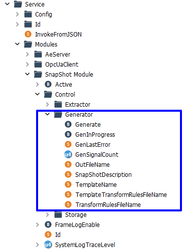

Ветка Generator
Полный тег сервисных сигналов имеет вид:
Service.Modules.SnapShot Module.Control.Generator.<Имя сигнала>
Тип сигнала
Сигнал
управляющий
(чтение и запись) |
TemplateName
String
имя шаблона файла-среза без расширения. Шаблоны хранятся в каталоге, указанном в параметре модуля Каталог с шаблонами файлов-срезов
OutFileName
String
имя сгенерированного файла-среза без расширения или абсолютный путь
SnapShotDescription
String
описание файла-среза, которое добавляется в файл-срез и присваивается атрибуту Description элемента SnapShot
Generate
Bool
команда на генерацию файла-среза по указанному шаблону (команда подается значением true, после выполнения команды сигнал автоматически принимает значение false
TemplateTransformRulesFileName
String
String
информационный
(только чтение) |
GenLastError
String
описание результата последней операции генерации файла-среза
GenInProgress
Bool
флаг процесса генерации файла-среза (пока длится процесс генерации - true, после завершения процесса генерации - false)
GenSignalCount
Uint4
количество сигналов, записанных в файл-срез при генерации

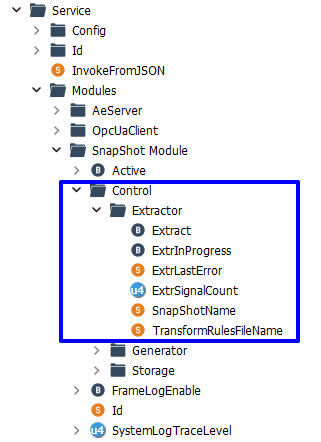

Ветка Extractor
Service.Modules.SnapShot Module.Control.Extractor.<Имя сигнала>
Тип сигнала
Сигнал
управляющий
(чтение и запись)
SnapShotName
String
имя файла-среза без расширения
Extract
Bool
команда на восстановление данных из файла-среза (команда подается значением true, после исполнения команды сигнал автоматически принимает значение false)
информационный
(только чтение)
ExtrLastError
String
описание результата последнего восстановления данных из файла-среза
ExtrInProgress
Bool
флаг процесса восстановления данных из файла-среза (пока длится процесс восстановления данных - true, после завершения восстановления данных - false)
ExtrSignalCount
Uint4
количество сигналов, восстановленных из файла-среза

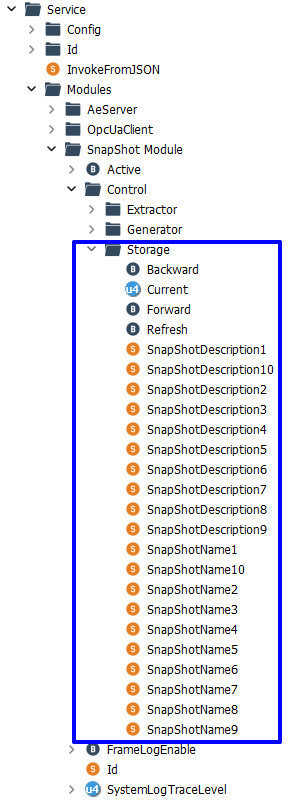

Ветка Storage
Service.Modules.SnapShot Module.Control.Storage.<Имя сигнала>
Тип сигнала
Сигнал
управляющий
(чтение и запись)
Forward
Bool
команда для выборки следующих 10 файлов-срезов из массива (команда подается значением true, после выполнения команды сигнал автоматически принимает значение false)
Backward
Bool
команда для выборки предыдущих 10 файлов-срезов из массива (команда подается значением true, после выполнения команды сигнал автоматически принимает значение false)
Refresh
Bool
команда для обновления текущей выборки файлов-срезов из массива (команда подается значением true, после выполнения команды сигнал автоматически принимает значение false)
информационный
(только чтение)
Current
Uint4
номер текущей выборки
SnapShotNameN
String
имя N-го файла-среза из выборки без расширения, где N – порядковый номер файла-среза в выборке от 1 до 10
SnapShotDescriptionN
String
описание N-го файла-среза из выборки
