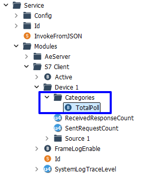

Опрос категорий данных по команде
Полный тег служебных сигналов опроса категорий данных по команде:
Service.Modules.<Имя модуля>.Device <Идентификатор устройства>.Categories.<Имя сигнала>
Сигнал
Описание сигнала
TotalPoll
Bool
Команда опроса всех категорий данных:
True - опросить все категории данных
Имя категории
Bool
Команда опроса категории данных:
True - опросить категорию данных
Status
Uint4
Статус опроса категории данных:
0 - опрос категории не ведётся
1 - категория данных опрашивается

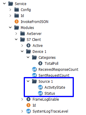

Контроль состояния источника
Полный тег служебных сигналов контроля состояния источника:
Service.Modules.<Имя модуля>.Device <Идентификатор устройства>.Source.<Имя сигнала>
Сигнал
Описание сигнала
ActivityState
Uint4
Состояние источника:
0 – не активный - обмен данными с источником не ведётся
1 – активный - ведётся обмен данными с источником
Status
Uint4
Статус ПЛК:
4 – остановлен
8 – в работе
9 – в работе в составе резервной пары ПЛК

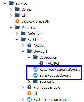

Контроль операций
Полный тег служебных сигналов контроля операций имеет вид:
Service.Modules.<Имя модуля>.Device <Идентификатор устройства>.<Имя сигнала>
Сигнал
Описание сигнала
ReceivedResponseCount
Uint4
Количество принятых ответов
SentRequestCount
Uint4
Количество отправленных запросов
