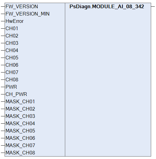

5.3.3.1.1.4.11. MODULE_AI_08_342 | АНАЛОГОВЫЙ МОДУЛЬ ВВОДА AI 08 342
Данная структура описывает параметры модуля аналогового ввода, который предназначен для ввода восьми аналоговых сигналов постоянного тока и/или напряжения постоянного тока с частотой дискретизации от 1 до 10 кГц, а также возможностью питания каналов от модуля.
Параметры
FW_VERSION
DWORD
Текущая версия СПО
FW_VERSION_MIN
DWORD
Минимальная версия СПО
CH01...CH08
Канал 1...8
PWR
BYTE
Состояние питания:
0 бит – Питание внутренней шины 1 в допуске
1 бит – Питание внутренней шины 2 в допуске
3 бит – Питание внешней шины 1 в допуске
4 бит – Питание внешней шины 2 в допуске
CH_PWR
BYTE
Состояние питания каналов:
0 бит – Питание канала 1
1 бит – Питание канала 2
2 бит – Питание канала 3
3 бит – Питание канала 4
4 бит – Питание канала 5
5 бит – Питание канала 6
6 бит – Питание канала 7
7 бит – Питание канала 8
HwError
BOOL
Аппаратная ошибка модуля:
TRUE – Обнаружена
FALSE – Не обнаружена
MASK_CH01...
MASK_CH08
BOOL
Маскирование канала 1...8:
TRUE – Маскирование канала включено
FALSE – Маскирование канала отключено
