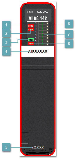

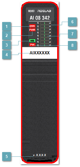

5.3.3.1.1.4.11.1. Мнемосимвол
 Индикатор ERR
 Индикатор наличия питания на внутренней шине
Внутреннее питание модуля в норме
Внутреннее питание модуля по обеим шинам вне допуска
При наведении ЛКМ на индикатор PWR отобразится всплывающая подсказка со статусом модуля:
 Индикатор шины MB
 KKS
 Версия прошивки
Версия прошивки модуля.
 Индикатор напряжения питания на канале питания
Входной сигнал в границе измерения электрической величины
Входной сигнал вышел за границу измерения электрической величины
 Индикатор состояния канала
Входной сигнал вышел за границу измерения АЦП/Обрыв канала/Аппаратная неисправность канала
 Индикатор питания шины
Питание на соответствующей шине в норме
Значение напряжения на соответствующей шине не в номинальном диапазоне
При наведении ЛКМ на индикатор PW1/PW2 отобразится всплывающая подсказка со статусом модуля:
Настройка мнемосимвола
