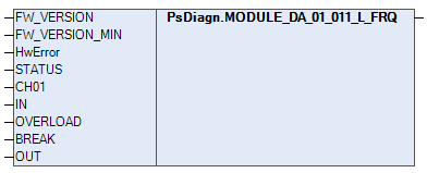

5.3.3.4.1.6.2. MODULE_DA_01_011_L_FRQ | МОДУЛЬ СЧЕТА ИМПУЛЬСОВ DA 01 011 (Low Frequency)
Данная структура описывает параметры модуля счета импульсов в режиме частотомера, который предназначен для ввода одного импульсного сигнала с частотой от 1 до 500 кГц с номинальным напряжением сигнала 5 В, 12 В, 24 В.
Параметры
FW_VERSION
DWORD
Текущая версия СПО
FW_VERSION_MIN
DWORD
Минимальная версия СПО
STATUS
BYTE
Состояние модуля
CH01
Низкочастотный канал 1
IN
BYTE
Входные дискреты:
0-1 – Состояние входных каналов
OVERLOAD
BYTE
Перегрузка каналов
BREAK
BYTE
Обрыв каналов
OUT
BYTE
Входные дискреты:
0-1 – Состояние выходных каналов
HwError
BOOL
Аппаратная ошибка модуля:
TRUE – Обнаружена
FALSE – Не обнаружена
Состояние модуля
Номер бита
0
Резерв 1
Резерв 2
Резерв 3
Резерв 4
Резерв 5
Резерв 6
Резерв 7
Наличие внешнего питания
