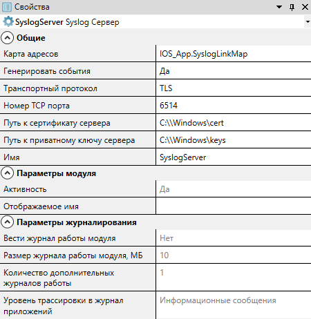

4.1.4.5.11.1. Настройка
Общие
Карта адресов
Карта адресов Syslog, которая будет использована для данного адаптера
Генерировать события
Значения:
Да
Нет
"Да" - syslog сообщение будет записано в преобразованном виде: <Subcondition Type=\"Dynamic\" Message=\"Message Text\" />
"Нет" - syslog сообщение будет записано в исходном виде.
Транспортный протокол
Тип транспортного протокола, используемого для передачи Syslog сообщений:
TLS
UDP
Номер TCP порта
Порт приема данных
Путь к сертификату сервера
Абсолютный путь к сертификату сервера или имя сертификата сервера. Используется только при работе по протоколу TLS
Путь к приватному ключу сервера
Абсолютный путь к приватному ключу сервера или только имя приватного ключа сервера. Используется только при работе по протоколу TLS
Имя
Имя модуля
Параметры модуля
Активность
Да – модуль запущен;
Нет – модуль остановлен.
Отображаемое имя
Отображаемое имя модуля
Параметры журналирования
Для получения Syslog сообщений по обоим транспортным протоколам, добавьте в состав Astra.Server два модуля Syslog Server. В этом случае описанная настройка (в том числе настройка сигналов) выполняется для каждого добавленного модуля независимо.
