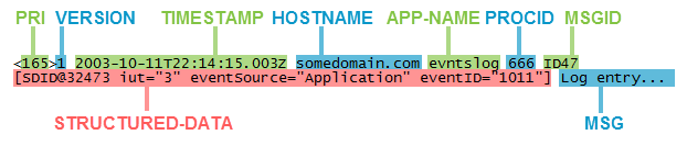

RFC 5424
Syslog сообщение в формате RFC 5424 имеет следующую структуру:
<PRI>VERSION TIMESTAMP HOSTNAME APPNAME PROCID MSGID [STRUCTURED-DATA] MSG

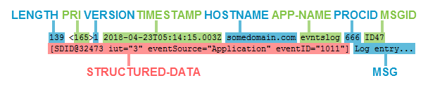

При передаче Syslog сообщений по протоколу TLS в начале сообщения указывается его размер:
LENGTH <PRI>VERSION TIMESTAMP HOSTNAME APPNAME PROCID MSGID [STRUCTURED-DATA] MSG
