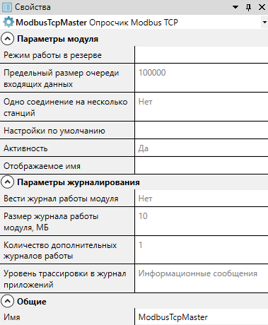

4.1.4.3.1.1. Настройка

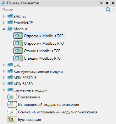

Для добавления в состав конфигурации, перетащите модуль  в рабочую область из панели элементов конфигуратора Astra.AStudio.
Общие
Имя
Имя модуля
Параметры модуля
Режим работы в резерве
Работа модуля в резерве:
Вести опрос – модуль ведет опрос и выставляет сигналам полученные значения;
Поддерживать соединения - модуль устанавливает и поддерживает связь с подчиненной станцией. Опрос и отправка команд управления не ведутся;
Закрывать соединения - модуль не устанавливает соединение с подчиненной станцией, пока не перейдет в режим РАБОТА
Значение по умолчанию: Поддерживать соединения
Предельный  размер очереди входящих данных
Размер очереди значений для записи в Astra.Server, при достижении которого приостанавливается опрос станций. Значение по умолчанию 100000 значений
Одно соединение на несколько станций
Использование одного TCP соединения для станций, расположенных по одному адресу. Значение по умолчанию:  Нет
Настройки по умолчанию
Выбор файла с готовой конфигурацией
Активность
Да – модуль запущен;
Нет – модуль остановлен.
Отображаемое имя
Отображаемое имя модуля
Параметры журналирования
