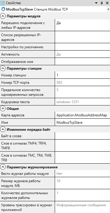

4.1.4.3.3.1. Настройка

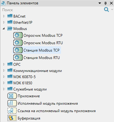

Для добавления в состав конфигурации, перетащите модуль  в рабочую область из панели элементов конфигуратора Astra.AStudio.
Общие
Имя
Имя модуля
Карта адресов
Карта адресов Modbus, которая будет использована для данного адаптера
Параметры модуля
Разрешено подключение с любых IP-адресов
Значения:
Да
Нет
Список разрешенных IP-адресов
По умолчанию список пуст, что означает полный доступ к модулю с любого IP-адреса. Если нужно разрешить доступ только с некоторых IP-адресов, то перечислите их в этом параметре через точку с запятой или пробел
Настройки по умолчанию
Выбор файла с готовой конфигурацией
Активность
Да – модуль запущен;
Нет – модуль остановлен.
Отображаемое имя
Отображаемое имя модуля
Параметры станции
Номер станции
Значение по умолчанию: 0
Номер TCP Порта
Порт, который будет прослушиваться модулем.
По умолчанию: 502.
По умолчанию список пуст (полный доступ к модулю с любого IP-адреса).
Если нужно разрешить доступ только с некоторых IP-адресов, то перечислите их в этом параметре через точку с запятой или пробел.
Предельное количество одновременных запросов
Максимальное число запросов с одного TCP-соединения, которые могут находиться в обработке.
Кодировка текста
Выбор кодировки передаваемых текстовых данных:
UTF-8
windows-1251
По умолчанию: windows-1251.
В UTF-8 символы Кириллицы и символы таблицы ASCII, выходящие за диапазон 0-127, занимают более 1 байта. Поэтому при настройке адреса сигнала для приёма/передачи строкового значения необходимо указывать достаточное количество регистров (параметр Размер строки), иначе строка может приниматься/передаваться не полностью.
Изменение порядка байт
Байт в слове
Включает/отключает изменение порядка следования байтов в регистре. В случае если флаг установлен, то байты регистра меняются местами. Действие флага распространяется на все протокольные типы сигналов, кроме TS и TC
Значения:
Да
Нет
Слов в сигналах TMF4, TRF4, TMF8
Включает/отключает изменение порядка следования слов в сигналах ТМС, TR4. В случае если флаг установлен, то слова данных меняются местами. Если одновременно установлены флаги Слов в сигналах ТМС, TR4 и Байт в слове, то слова данных меняются местами и байты в словах меняются местами.
Значения:
Да
Нет
Слов в сигналах TMC, TR4
Включает/выключает изменение порядка слов в сигналах TMF4, TRF4. В случае если флаг установлен, изменение порядка следования слов происходит аналогично изменению порядка следования слов в сигналах ТМС, TR4. Если одновременно установлены флаги Слов в сигналах TMF4, TRF4 и Байт в слове, то пары байтов меняются местами и в каждой паре байты меняются местами.
Значения:
Да
Нет
Параметры журналирования
