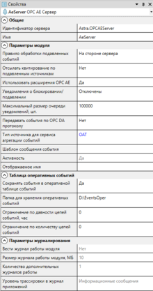

Настройка модуля
Общие
Имя
Имя модуля
Идентификатор сервера
Используется для подключения к серверу
Параметры модуля
Правило обработки подавленных событий
Значения:
На стороне сервера
На стороне клиента
Отсылать квитирование по подавленным источникам
Значения:
Да – уведомления о квитировании событий рассылаются клиентам даже если источники подавлены;
Нет – уведомления о квитировании событий не рассылаются. (Значение по умолчанию)
Использовать расширения OPC AE
Значения:
Да (Рекомендованное значение)
Нет
Уведомления о блокировании/подавлении
Значения:
Отключены – рассылка сообщений отключена (значение по умолчанию);
По каждому условию – рассылка сообщений о состоянии блокирования по каждому условию в соответствии со спецификацией OPC AE;
По источнику/зоне – рассылка сообщений о блокировании и подавлении источников и зон.
Максимальный размер очереди уведомлений
Количество уведомлений, стоящих в очереди на генерацию уведомлений о событии для клиентов. При достижении максимального количества уведомлений приостанавливается работа модуля. Модуль продолжает работу, если очередь освободилась хотя бы на одно уведомление. Значение параметра находится в диапазоне от 10 000 до 10 000 000. По умолчанию параметр принимает значение 10 000
Передавать события по OPC DA протоколу
Предоставление возможности доступа к событиям и квитирования событий по OPC DA протоколу.
Да - возможности предоставляются, если
Нет - не предоставляются.
Чтобы массив сигналов появился, перезапустите Astra.Server
Тип источника для сервиса агрегации событий
Оперативные события;
OAT (Рекомендованное значение)
Шаблон сообщения события
Выбор файла с шаблоном сообщений событий
Активность
Да – модуль запущен;
Нет – модуль остановлен.
Отображаемое имя
Отображаемое имя модуля
Таблица оперативных событий
Сохранять события в оперативной таблице событий
Значения:
Нет
Папка для хранения оперативных событий
Путь к папке для хранения
Ограничение по давности цепей событий, час
Предел давности деактивированной цепи событий, после которого оно будет автоматически квитировано (0 трактуется как отсутствие ограничения )
Ограничение по количеству цепей событий
Предел по количеству цепей событий, превышение которого приведет к автоматическому квитированию неактивных цепей (0 трактуется как отсутствие ограничения)
Параметры журналирования
