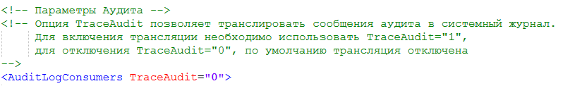

Чтобы включить трансляцию сообщений, выполните следующие действия:
  • Откройте файл astra.security.agent.xml. Перейдите к элементу <AuditLogConsumers>. Включите трансляцию сообщений, задав значение атрибута TraceAudit:
1 – для включения аудита;
0 – для отключения аудита.
