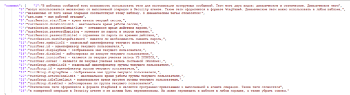

Редактирование текстов сообщений
Файл astra.security.agent.json хранит тексты сообщений, которые можно редактировать. При формировании текста сообщения можно использовать теги. Теги описаны в начале файла.
