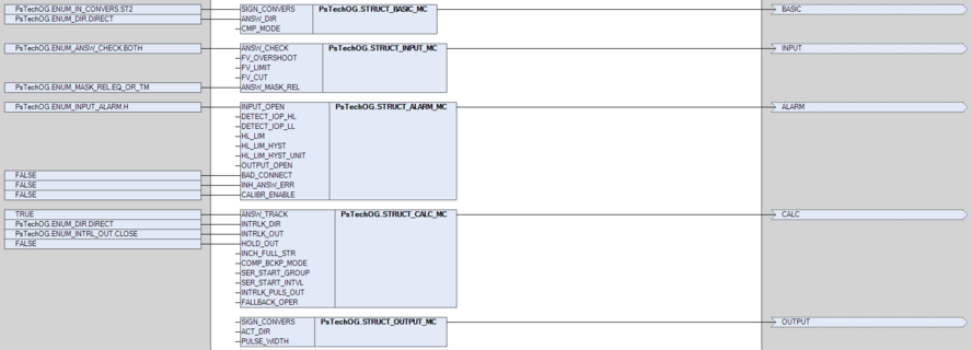

Для настройки алгоритма используется входная переменная CONFIG структурного типа STRUCT_CONFIG_MC, входная переменная IYYY_CONFIG структурного типа STRUCT_CONFIG_PVI и входная переменная СYYY_CONFIG структурного типа STRUCT_CONFIG_MLD_SW.
Состав конфигурационной переменной CONFIG:
Имя переменной
BASIC
INPUT
ALARM
CONTR_CALC
Конфигурационные параметры раздела "Control Calculation"
OUTPUT
Не используется для данного типа блока

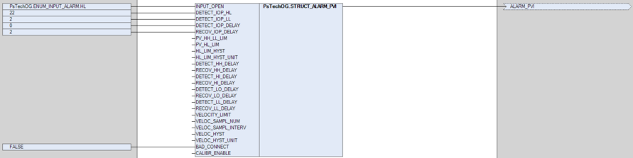

Состав конфигурационной переменной IYYY_CONFIG:
Имя переменной
BASIC
INPUT
ALARM
OUTPUT

Типовая конфигурация CONFIG блока TYP_MOT_VSD_V2 в среде Astra.IDE:
Типовая конфигурация IYYY_CONFIG блока TYP_MOT_VSD_V2 в среде Astra.IDE:
