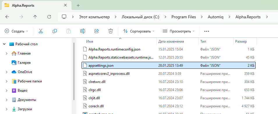

Все файлы настроек имеют расширение *.json и находятся рядом с исполняемым файлом в каталоге установки.
Для настройки Alpha.Reports выполните следующие действия:
1. Перейдите в каталог установки Alpha.Reports и откройте с помощью текстового редактора файл "appsettings.json".
C:\Program Files\Automiq\Alpha.Reports\appsetting.json

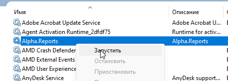

3. Запустите/перезапустите службу "Alpha.Reports".
