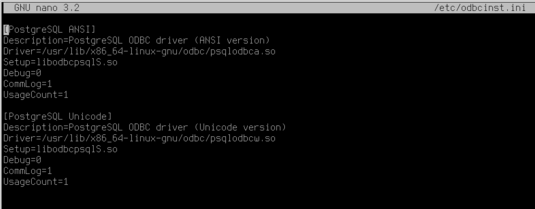

Чтобы настроить драйвер ODBC для PostgreSQL выполните в следующем порядке:
1.  Откройте файл конфигурации драйвера с помощью команды
sudo nano /etc/odbcinst.ini
2.  Файл должен содержать следующие записи о драйверах PostgreSQL ANSI (если требуется кодировка ANSI) и PostgreSQL Unicode (если требуется кодировка Unicode).
[PostgreSQL ANSI]
Description=PostgreSQL ODBC driver (ANSI version)
Driver=/usr/lib/x86_64-linux-gnu/odbc/psqlodbca.so
Setup=libodbcpsqlS.so
Debug=0
CommLog=1
UsageCount=1
[PostgreSQL Unicode]
Description=PostgreSQL ODBC driver (Unicode version)
Driver=/usr/lib/x86_64-linux-gnu/odbc/psqlodbcw.so
Debug=0
CommLog=1
UsageCount=1
Если их нет, то создайте их.

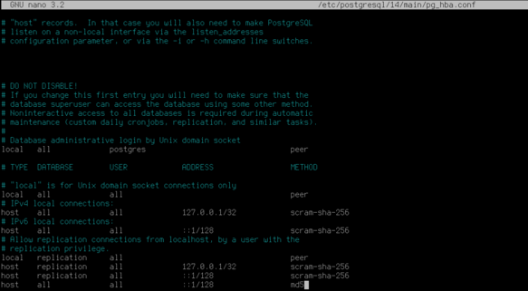

4. Откройте файл pg_hba.conf с помощью команды:
sudo nano /etc/postgresql/14/main/pg_hba.conf
5. Файл pg_hba.conf должен содержать следующую запись:
host      all             all             ::1/128           md5
Если данная запись отсутствует, ее необходимо добавить в конец файла и перезапустить PostgreSQL.

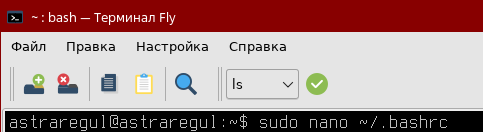

7. Чтобы Astra.HMI имел возможность получать данные SQL с помощью ODBC необходимо добавить экспорт переменных среды в файлах ~/.bachrc и /etc/profile. Для этого выполните следующие действия:
8. Выполните команду для открытия файла "~/.bachrc":
sudo nano ~/.bashrc
9. Добавьте в конце файла следующие две строки:
export ODBCSYSINI="/etc"
export LD_LIBRARY_PATH="/usr/lib/x86_64-linux-gnu/odbc"
