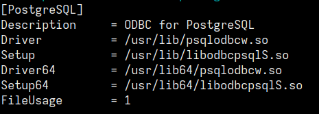

Чтобы настроить драйвер ODBC для PostgreSQL выполните в следующем порядке:
1.  Откройте файл конфигурации драйвера с помощью команды
sudo nano /etc/odbcinst.ini
2.  Файл должен содержать следующие записи о драйверах PostgreSQL.
[PostgreSQL]
Description     = ODBC for PostgreSQL
Driver               = /usr/lib/psqlodbcw.so
Setup                = /usr/lib/libodbcpsqlS.so
Driver64           = /usr/lib64/psqlodbcw.so
Setup64            = /usr/lib64/libodbcpsqlS.so
FileUsage          = 1
Если их нет, то создайте их.

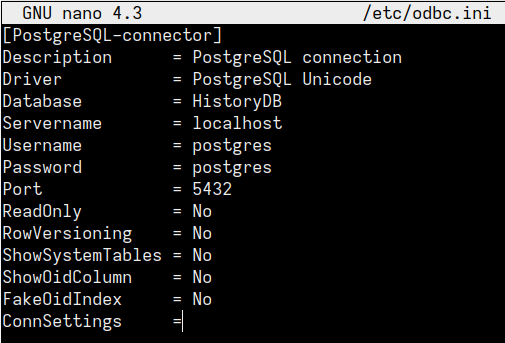

3. Создайте подключение к базе данных. Откройте файл odbc.ini с помощью команды :
sudo nano /etc/odbc.ini
Файл должен содержать следующие записи.
[PostgreSQL-connector]
Description      = PostgreSQL connection
Driver           = PostgreSQL Unicode
Database         = HistoryDB
Servername       = localhost
Username         = postgres
Password         = postgres
Port             = 5432
ReadOnly         = No
RowVersioning    = No
ShowSystemTables = No
ShowOidColumn    = No
FakeOidIndex     = No
ConnSettings     =

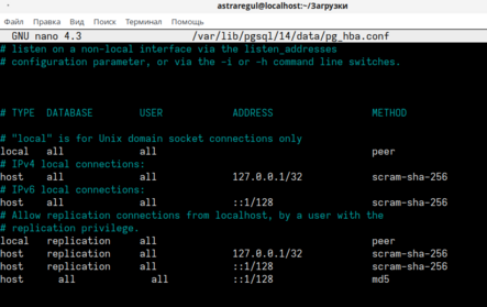

4. Откройте файл pg_hba.conf с помощью команды:
sudo nano /var/lib/pgsql/14/data/pg_hba.conf
5. Файл pg_hba.conf должен содержать следующую запись:
host      all             all             ::1/128           md5
6. После этого перезапустите PostgreSQL с помощью команды:
sudo systemctl restart postgresql-14.service
