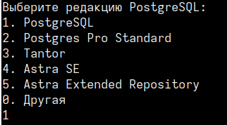

3. Укажите версию PostgreSQL, с которой планируете использовать Astra.RMap, и нажмите клавишу "Enter".
4. Укажите редакцию "PostgreSQL" и нажмите клавишу "Enter".
5. После выбора редакции будет определён путь установки PostgreSQL и создан файл rmap_fdw.control.
