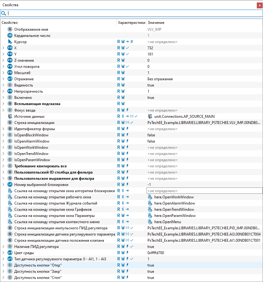

Настройка мнемосимвола
Свойство
Источник данных
Строка инициализации
Строка инициализации импульсного ПИД регулятора
Путь до объекта (экземпляра функционального блока импульсного ПИД регулятора) в конфигурации проекта.
Строка инициализации датчика положения клапана
Путь до объекта (экземпляра функционального блока аналогового датчика) в конфигурации проекта.
Строка инициализации датчика регулируемого параметра
Наличие ПИД регулятора
Наличие ПИД-регулятора (Отображение в рабочем окне ПИД регулятора):
TRUE – есть
FALSE – нет
Тип датчика регулируемого параметра
Тип датчика регулируемого параметра:
0 – AI1
1 – AI3
Цвет среды
Цвет среды работы алгоритма.
Доступность кнопки "Откр"
Доступность кнопки ОТКР:
TRUE – доступна
FALSE – недоступна
Доступность кнопки "Закр"
Доступность кнопки ЗАКР:
TRUE – доступна
FALSE – недоступна
Доступность кнопки "Стоп"
Доступность кнопки СТОП:
TRUE – доступна
FALSE – недоступна
Ссылка на цветовую схему
Ссылка на экземпляр типа Цветовая схема, позволяющая настроить цветовую схему мнемосимвола.
Ссылка на пользовательскую команду, которая будет вызвана при нажатии на блокировку.
Номер выбранной блокировки
Номер выбранной блокировки в окне "Блокировки". Внутреннее свойство. Не настраивается пользователем
