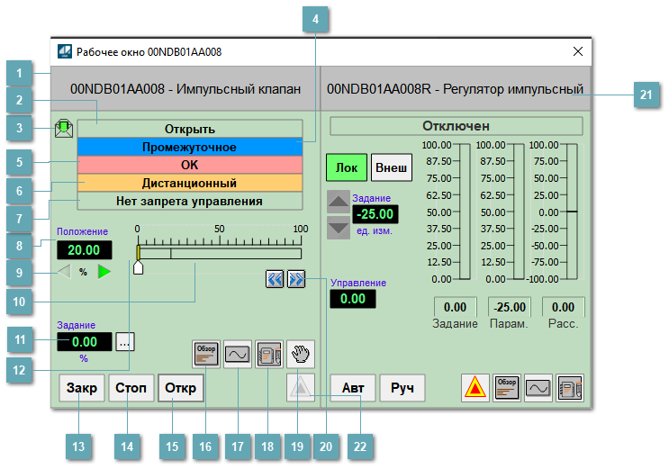

Окно Рабочее
Окно Рабочее
Заголовок
Наименование импульсного клапана.
Задание
Отображает текущее задание двигателя.
Значок Задание
Значок, показывающий наличие заявки какой-либо команды. Изображенный на рисунке конверт открывается при поступлении какой-либо заявки.
Неопределенное состояние
Промежуточное состояние
Закрытое состояние
Открытое состояние
Идет движение клапана в неопределенном направлении
Клапан обесточен
Неизвестное состояние
Диагностика
Диагноз
Нет ошибок
Несанкционированное открытие/закрытие клапана
Несанкционированный ход клапана
Нет затяга
Ход клапана не подтвержден
Недоход клапана
Нет трогания клапана
Неопределенное состояние клапана или клапан обесточен
Нет оперативного напряжения
Режим управления
Режим дистанционного управления
Режим автоматического управления
Режим опробования оборудования
Режим ремонтный
Режим местного управления
Запрет управления
Отображает текущий запрет управления.
Положение
Текущее положение клапана в %.
Если заполнено свойство "Строка инициализации датчика положения клапана", то при нажатии на индикатор будет вызываться рабочее окно аналогового датчика.
Индикаторы команд управления
Соответствующий индикатор загорается зеленым при активной команде управления:
стрелка влево при закрытии;
стрелка вправо при открытии.
Шкала положения клапана
Отображает текущее значение положения клапана.
При передвижении ползунка задается задание по положению в ручном режиме управления. Управление ползуном доступно при наличии права sCtlEn
При изменении ползунка задания положения клапана фиксируется действие пользователя в журнал событий.
Отображение слайдера настраивается свойством PosPenBarMode.
Текущее задание
Отображает текущее задание клапана по положению, %.
При нажатии на кнопку вызывается экранная клавиатура для ввода нового значения. Значение ограничено от 0 до 100.
Значок Конечный выключатель
Отображается, когда клапан достиг КВ "ОТРЫТ" или КВ "ЗАКРЫТ".
Кнопка "Закрыть"
Отправляет команду "Закрыть."
При нажатии на кнопку "Закрыть" формируется соответствующее задание и сигнал управления U изменяется до значения -1 с максимальной скоростью до появления концевого сигнала.
Доступна при наличии права sCtlEn
Кнопка "Стоп"
При нажатии на кнопку "Стоп"  отменяется текущее исполняемое задание и сигнал управления U изменяется до значения 0.
При нажатии на кнопку "Стоп", если датчик положения не плохого качества, то задание положения клапана приравнивается к текущему положению.
Кнопка "Открыть"
Отправляет команду "Открыть".
При нажатии на кнопку "Открыть" формируется соответствующее задание и сигнал управления U изменяется до значения 1 до появления концевого сигнала.
16
Кнопка Параметры
17
Кнопка Графики
Кнопка вызова окна "Графики".
18
Кнопка Журнал событий
19
Кнопка Блокировки
Кнопка вызова окна Блокировки.
Нет активных технологических команд и блокировок
Есть активные технологические команды или блокировки
20
Кнопки уменьшения/увеличения задания
Кнопки уменьшения/увеличения задания по положению.
Доступны при наличии права sCtlEn
21
Окно регулятора
Подробное описание приведено в разделе РЕГУЛЯТОР ИМПУЛЬСНЫЙ. Видимость окна устанавливается в настройках мнемосимвола.
22
Кнопка Квитировать
Кнопка
Ошибок нет
