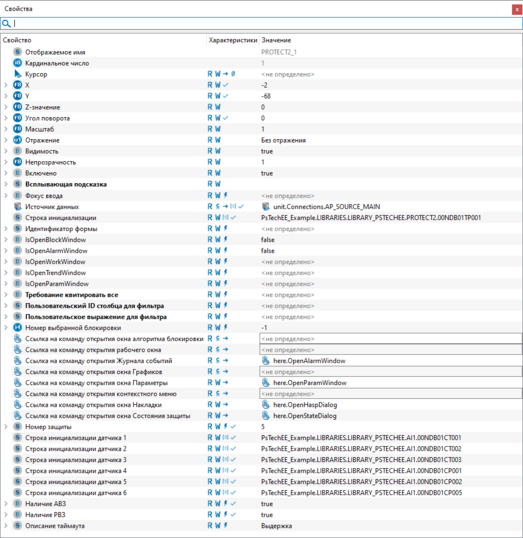

Настройка мнемосимвола
Свойство
Источник данных
Строка инициализации
Номер защиты
Отображает номер текущей защиты на мнемосхеме.
Строка инициализации датчика 1
Путь до объекта (экземпляра функционального блока аналогового датчика) в конфигурации проекта.
Строка инициализации датчика 2
Строка инициализации датчика 3
Строка инициализации датчика 4
Строка инициализации датчика 5
Строка инициализации датчика 6
Наличие АВЗ
Наличие автоматического ввода защиты.
Наличие РВЗ
Наличие ручного ввода защиты.
Описание таймаута
Задание отображаемого имени для таймаута.
Ссылка на команду открытия окна Накладки
Ссылка на команду открытия окна Накладки. Команда может быть создана пользователем.
Ссылка на команду открытия окна Состояния защиты
Ссылка на команду открытия окна Состояния защиты. Команда может быть создана пользователем.
Для данного алгоритма не используется.
Номер выбранной блокировки
