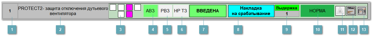

5.2.3.4.1.2. Мнемосимвол
Номер защиты
Порядковый номер защиты.
Название защиты
Наименование защиты.
Индикация срабатывания датчиков (до 6 штук)
Датчик не сработал.
Датчик не достоверен.
Датчик сработал по уставке защиты.
Индикация автоматического ввода защиты
Защита введена автоматически.
Защита не будет введена автоматически.
Индикация ручного ввода защиты
Защита введена в ручную.
Защита не введена в ручную.
Индикатор начала работы технологической защиты
Сформировались условия для запуска счетчика времени.
Не сформировались условия для запуска счетчика времени.

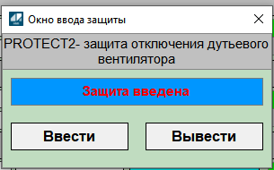

Ввод/Вывод защиты
Защита не введена.
Защита введена.
Вызывает диалоговое окно ввода/вывода защиты. Действие требует подтверждения.
Доступна при наличии права sProtectOnEn
Кнопка будет скрыта, если отсутствует автоматический и ручной ввод защиты.
Ввод/Вывод накладки
Активна накладка на срабатывание.
Активна накладка на сигнал.
Вызывает диалоговое окно снятия/установки накладки. Действие требует подтверждения.
Доступна при наличии права sHaspOnEn
Выдержка
Таймаут до выдачи сигнала/команды при действующем требовании защиты
Индикация состояния защиты
10. Индикация состояния защиты
Нет требования о выдаче защиты.
Есть команда на сработку защиты.
Есть сигнал на сработку защиты.
Кнопка Квитировать
