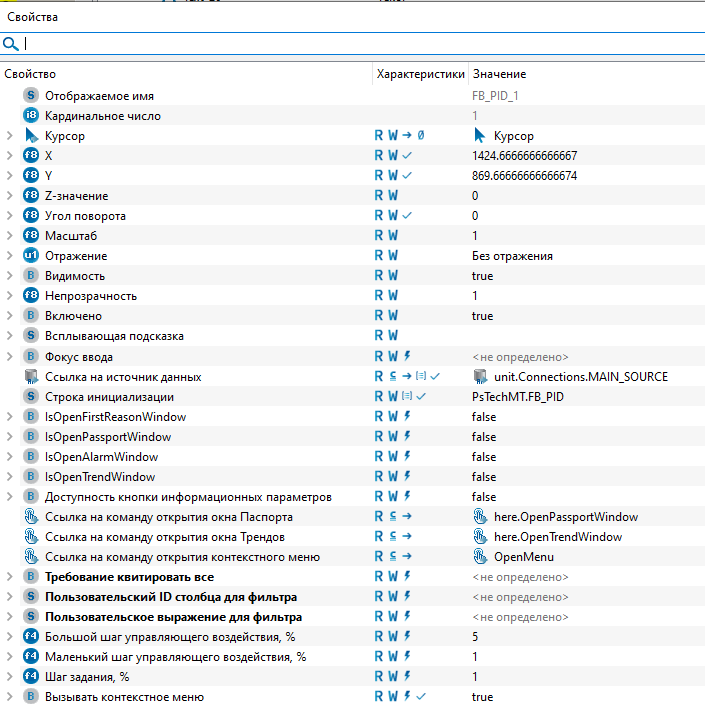

5.4.2.4.1.2.1. Настройка мнемосимвола
Свойство
Ссылка на источник данных
Строка инициализации
Большой шаг управляющего воздействия,%
Шаг изменения значения управляющего воздействия при нажатии кнопок и в процентах.
Маленький шаг управляющего воздействия,%
Шаг задания,%
Шаг изменения значения задания при нажатии кнопок и в процентах.
Вызывать контекстное меню
Вызов контекстного меню при нажатии правой кнопкой мыши на мнемосимвол:
TRUE – вызывать контекстное меню
FALSE – не вызывать контекстное меню
Свойство не используется для данного мнемосимвола
Требование квитировать все
