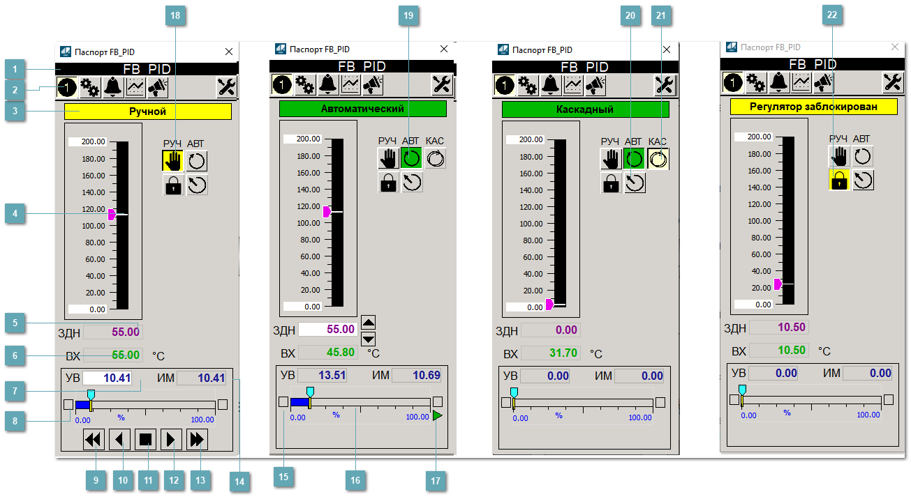

Заголовок
Наименование ПИД-регулятора.
Панель инструментов
Кнопка
Открыть рабочее окно
Открыть окно настроек
Открыть окно событий
Открыть окно трендов
Открыть окно первопричин
Режим ремонт
Режим работы
Кнопка
Включен ручной режим
Включен автоматический режим
Включен каскадный режим
Регулятор заблокирован
Шкала измерения сигнала
Столбик, отображает текущее значение задания регулятора.
Задание регулятору
Отображаемое значение задания регулятору.
Чтобы задать значение, дважды нажмите на поле с отображаемым значением задания регулятору. В открывшемся окне введите требуемое значение, нажмите кнопку ОК и подтвердите изменение значение.
Для плавного изменения значения задания используйте кнопки и для увеличения или уменьшения, соответственно.
Шаг задания кнопок и определяется свойством Шаг задания при настройке мнемосимвола и рассчитывается исходя из диапазона SP_MIN и SP_MAX.
Обратная связь
Значение регулируемого параметра в инженерных единицах (обратная связь). Отображается только в автоматическом режиме работы регулятора.
Управляющее воздействие регулятора
Значение управляющего воздействия регулятора.
Чтобы задать значение, дважды нажмите на поле с отображаемым значением управляющего воздействия регулятора. В открывшемся окне введите требуемое значение, нажмите кнопку ОК и подтвердите изменение значение.
Нижний индикатор перенасыщения
Индикатор перенасыщения регулятора в нижнем диапазоне.
Знак
Наличие перенасыщения регулятора в нижнем диапазоне
Перенасыщения регулятора в нижнем диапазоне отсутствует
Уменьшить управляющее воздействие на больший коэффициент
При нажатии но кнопку значение управляющего воздействия уменьшается на величину большого шага, определяемого при настройке мнемосимвола.
Уменьшить управляющее воздействие на меньший коэффициент
При нажатии но кнопку значение управляющего воздействия уменьшается на величину маленького шага, определяемого при настройке мнемосимвола.
Пауза
Остановить изменение значения управляющего воздействия.
Увеличить управляющее воздействие на меньший коэффициент
При нажатии но кнопку значение управляющего воздействия увеличивается на величину маленького шага, определяемого при настройке мнемосимвола.
увеличить управляющее воздействие на больший коэффициент
При нажатии но кнопку значение управляющего воздействия увеличивается на величину большого шага, определяемого при настройке мнемосимвола.
Положение исполняющего механизма
Отображает текущее значение положения исполняющего механизма.
Упор исполнительного механизма
Индикатор достижения исполнительным механизмов верхних или нижних упоров.
Знак
Достигнут упор ИМ
Упор ИМ не достигнут
16
Шкала измерения управляющего выхода
Столбик, отображает текущее значение управляющего выхода регулятора.
17
Выход импульсных команд
Отображает текущее значение импульсных команд регулятора  в определенном направлении.
18
Кнопка-индикатор ручного режима
При нажатии на кнопку регулятор переходит в ручной режим. В активном состоянии кнопка подсвечивается желтым цветом.
19
Кнопка-индикатор автоматического режима
При нажатии на кнопку регулятор переходит в автоматический режим. В активном состоянии кнопка подсвечивается зеленым цветом.
20
Кнопка-индикатор режима коррекции
Знак
Коррекция отключена
Коррекция включена
21
Кнопка-индикатор каскадного режима
Знак
Каскадный режим отключен
Каскадный режим включен
Перейти в каскадный режим можно только из автоматического режима.
22
Кнопка-индикатор режима блокировки
Загорается желтым цветом при активном режиме блокировки. В режиме блокировки запрещены все остальные режимы.
