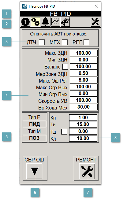

Заголовок
Наименование вибратора.
Панель инструментов
Кнопка
Открыть рабочее окно
Открыть окно настроек
Открыть окно событий
Открыть окно трендов
Открыть окно первопричин
Режим ремонт
Автоматическое отключение оборудования
Установите флаги для задания оборудования, которое в случае отказа должно быть автоматически отключено:
датчика;
механизма;
регулятора.
Уставки параметров ПИД-регулятора
Область для задания уставок параметров ПИД-регулятора.
Уставка
Макс ЗДН
Максимум величины задания регулятору
Мин ЗДН
Минимум величины задания регулятору
Баланс
Время балансировки задания, с. Может быть вкл/откл. при помощи флажка
МерЗона ЗДН
Зона нечувствительности рассогласования
Макс Ош Рег
Зона допустимой величины рассогласования
Макс Огр Вых
Конец шкалы аналогового выхода регулятора
Мин Огр Вых
Начало шкалы аналогового выхода регулятора
Скорость УВ
Скорость изменения значения управляющего воздействия регулятора, ед/c
Вр Хода Мех
Время полного хода механизма, с
Тип регулятора
Выбор типа регулятора.
Тип алгоритма (Тип Р):
ПИД;
КОМП (Коменсационный).
Тип управления клапаном (Тип М):
ШИМ;
ПОЗ (Аналоговый).
Кнопка сбросить ошибки
Отправляет команду оператора на сброс ошибок.
Кнопка Ремонт
Кнопка включения ремонтного режима. Доступно для нажатия при наличии прав.
Настроечные коэффициенты ПИД-регулятора
Область для задания настроечных параметров ПИД-регулятора.
Кп
Передаточный коэффициент пропорциональной составляющей регулятора
Ти
Постоянная времени интегральной составляющей регулятора
Кд
Передаточный коэффициент дифференциальной составляющей регулятора
Тд
Постоянная времени дифференциальной составляющей регулятора. Может быть вкл/откл. при помощи флажка.
