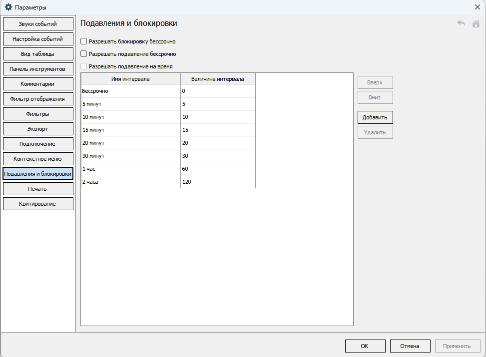

Для того, чтобы подавить или заблокировать сигнал/зону возникновения событий выполните следующие действия:

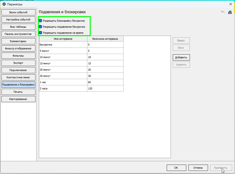

  •  Перейдите в окно "Параметры" экземпляра Astra.HMI.Alarms и выберите меню "Подавления и блокировки".
2. Разрешите соответствующие функции "Разрешать блокировку/подавление бессрочно", при необходимости, скорректируйте величины интервала или добавьте собственные и нажмите кнопку "Применить".

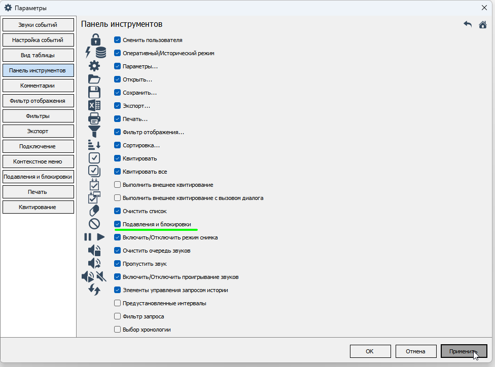

3. Перейдите в меню "Панель инструментов" и установите флажок напротив кнопки "Подавления и блокировки", нажмите кнопку "Применить".

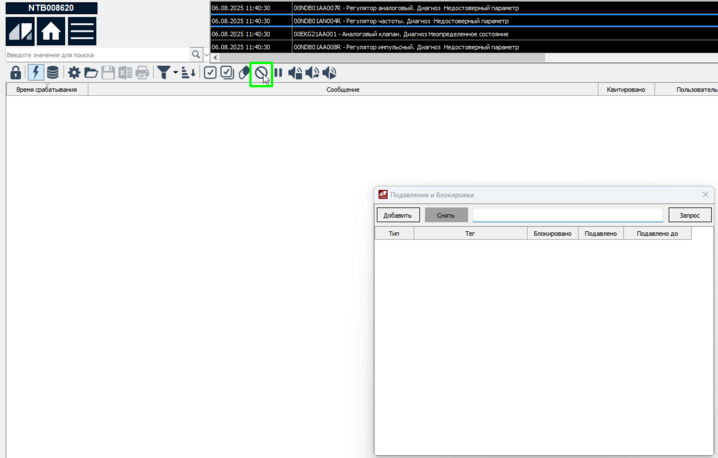

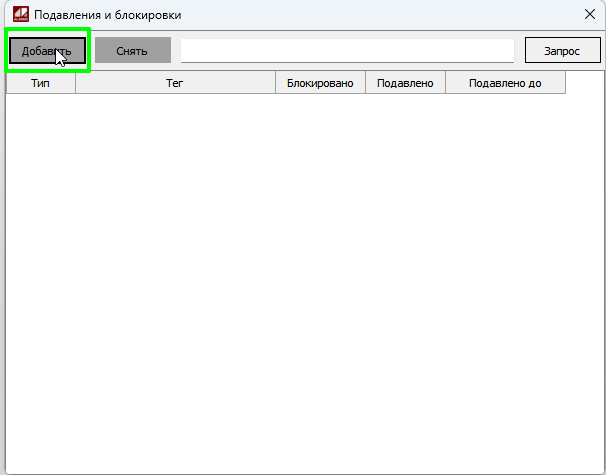

4. На панели инструментов отобразится кнопка "Подавления и блокировки". Нажмите на нее, чтобы открыть окно "Подавления и блокировки".

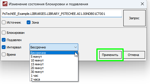

5. Вы можете добавить сигнал или зону, например, ФБ или систему для установки блокирования или подавления нажав кнопку "Добавить".

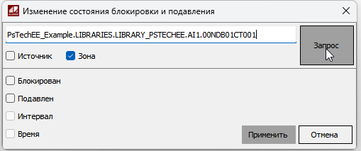

6. В открывшемся окне введите путь то тега/зоны, в качестве примера мы будем подавлять сигналы с ФБ AI1 библиотеки PsTechEE, после ввода тега необходимо нажать кнопку "Запрос", чтобы подтвердить наличие тега в дереве сигналов Astra.Server.
7. Далее, установите необходимую функцию на сигнал Подавлен и укажите время/интервал, если не требуется блокировать сигнал бессрочно, затем нажмите кнопку "Применить".

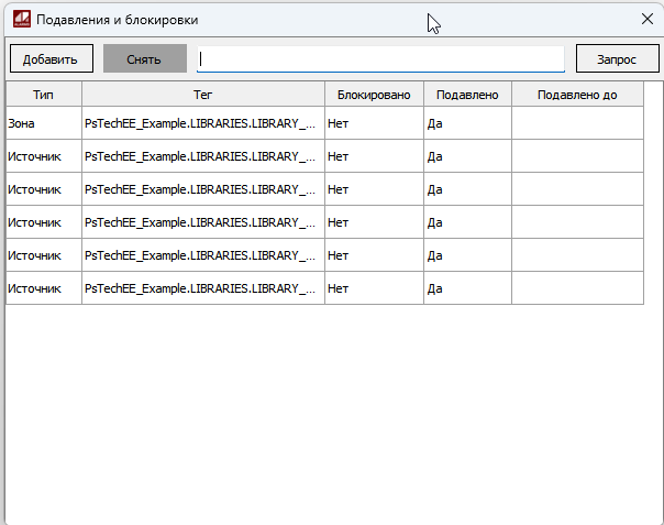

8. Увидим, что все сигналы, которые могут генерировать события для данного экземпляра ФБ подавлены и отобразились в таблице подавлений и блокировок.

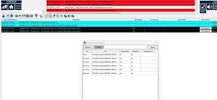

9.  Зададим генерацию аварийного сигнала AI1 и увидим, что сообщения не генерируются до истечения времени подавления.
Таким образом, можно настраивать блокировки и подавления генерации событий как для определенного тега, так и для зоны формирования событий (ФБ, системы и т.д.)
