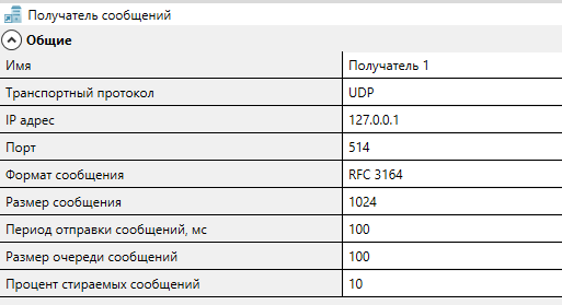

4.1.4.5.12.2. Настройка получателей сообщений
В модуле Syslog Клиент необходимо настроить получателей сообщений. Количество получателей не ограничено. Для добавления получателей нажмите кнопку
Основные параметры модуля
Имя
Имя получателя
Транспортный протокол
Задает протокол для передачи Syslog сообщения. На данном этапе доступен только UDP
IP адрес
Задает ip адрес Syslog сервера, значение по умолчанию 127.0.0.1
Порт
Задает порт Syslog сервера, значение по умолчанию 514
Настройки сообщений
Формат сообщений
Задает формат сообщения. На данном этапе доступен только RFC 3164. Значение по умолчанию RFC 3164
Размер сообщения
Задает максимальное количество символов в сообщение. При указании 0 не контролируется. Если количество символов в сообщение превышает данное значение, то сообщение будет обрезано до максимально возможного количества символов. Значение по умолчанию 1024
Период отправки сообщений
Задает частоту отправки сообщений. При указании 0 не контролируется. Значение по умолчанию 100
Настройки очереди сообщений
Размер очереди сообщений
Задает максимальный размер очереди сообщений. При указании 0 не контролируется. Значение по умолчанию 100
Процент стираемых сообщений
задает процент сообщений, которые будут удалены из очереди при её переполнении. При указании 0 удаление не выполняется. При указании 100 отчищается вся очередь. Значение по умолчанию 10
