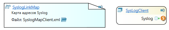

4.1.4.5.12.3. Карта адресов
Для настройки сигналов модуля Syslog Клиент используется приложение Astra.AStudio. Для добавления сигналов необходимо выполнить следующие действия:
1. Добавьте карту адресов Syslog в исполняемое приложение:
Модуль Syslog Клиент принимает на обслуживание только строковые сигналы.
