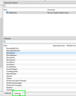

2. В структуре объектов и перейдите на вкладку "События".

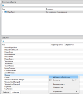

3. Добавьте обработчик у свойства "Opened" (При открытии формы).

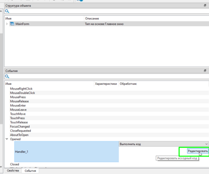

4. Выберите тип обработчика "Выполнить код" и нажмите кнопку "Редактировать".

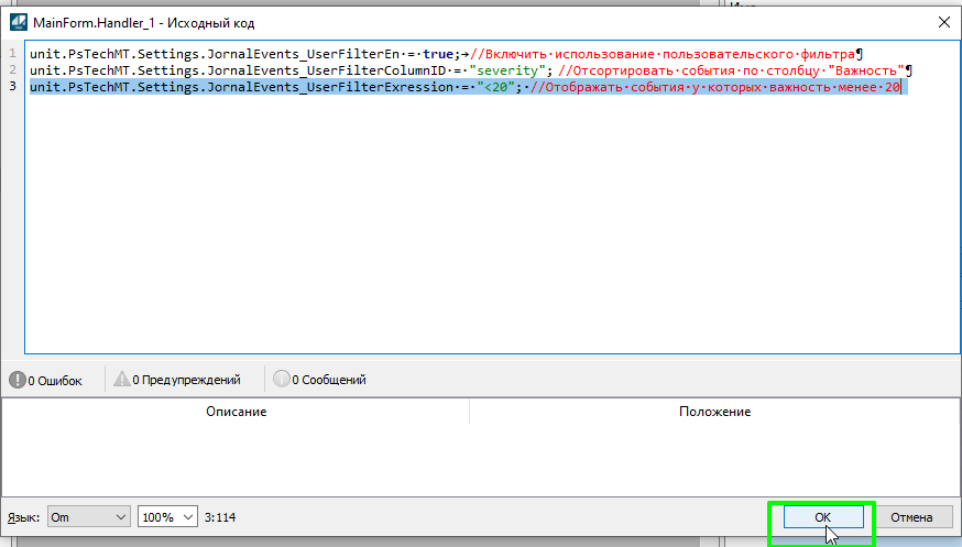

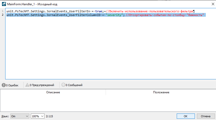

5. В открывшемся окне задайте значение true для глобального свойства JournalEvents_UserFilterEn, выберите идентификатор столбца из таблицы ниже и присвойте значение выбранного идентификатора глобальному свойству JournalEvents_UserFilterColumnID.

6. Задайте пользовательское выражение и присвойте данное значение глобальному свойству JournalEvents_UserFilteExpression. Нажмите кнопку "Ок".
