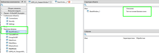

Чтобы создать кастомный фейсплейт на основе базового окна для заданного алгоритма, выполните следующие действия:

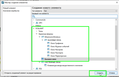

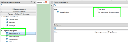

1. В проекте Astra.HMI вызовите контекстное меню из вкладки «Экранные формы» и выполните команду "Создать..."  (Ctrl+T).
2. В открывшемся окне, в выпадающем списке «Тип элемента» выберите "Тип".
3. Выберите экранную форму Базовое окно и нажмите кнопку "Создать".
4. В области «Экранные формы» будет создана форма на основе Базовое окно.

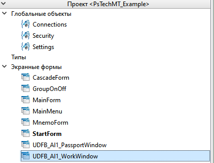

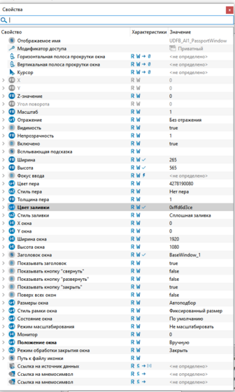

5. Смените название у созданной формы, например, UDFB_AI1_PassportWindow.
6. Откройте редактор формы и создайте визуальное представление окна паспорта. В качестве примера, будем использовать стандартный паспорт функционального блока аналогового датчика AI1. При помощи визуальных элементов сформируем следующее отображение паспорта аналогового датчика.
7. В свойствах формы можно изменять высоту и ширину формы, задавать цвет заливки окна и формировать заголовок.

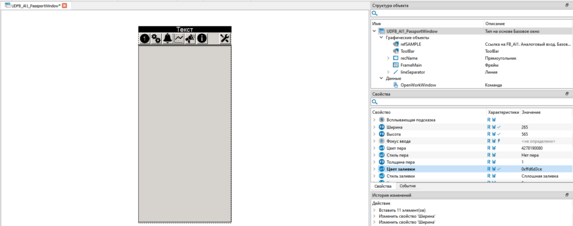

11. В области «Экранные формы»  будет создана форма на основе Базовое окно.

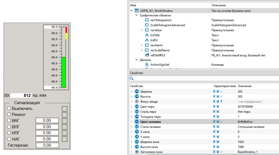

12. Смените название у созданной формы, например, UDFB_AI1_WorkWindow.
13. Откройте редактор формы и создайте визуальное представление рабочего окна. В качестве примера, несколько изменим компоновку рабочего окна аналогового датчика AI1. При помощи визуальных элементов сформируем следующее отображение рабочего окна аналогового датчика.

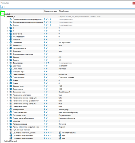

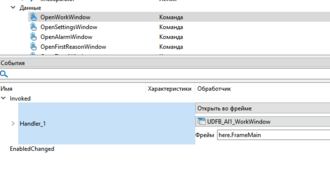

14. Перейдите в окно паспорта UDFB_AI1_PassportWindow, выделите команду OpenWorkWindow и перейдите на вкладку "События". Раскройте событие Invoked и выберите из выпадающего списка форму кастомного фейсплейта аналогового датчика для открытия во фрейме.
15. Раскройте свойства обработчика и заполните свойства как на скриншоте:

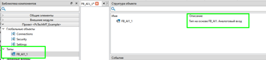

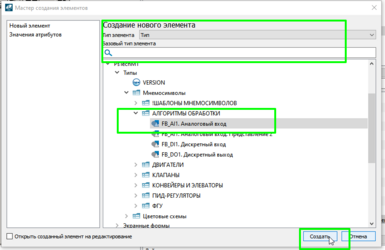

16. Так как созданный фейсплейт предназначен для алгоритма аналогового датчика, создадим новый тип на основе аналогового датчика. Для этого в проекте Astra.HMI вызовите контекстное меню из вкладки «Типы» и выполните команду "Создать..."  (Ctrl+T).
17. В открывшемся окне в выпадающем списке «Тип элемента» выберите "Тип".
18. Выберите тип "FB_AI1. Аналоговый вход" и нажмите на кнопку «Создать».
19. В области «Типы»  будет создан объект на основе аналогового датчика.

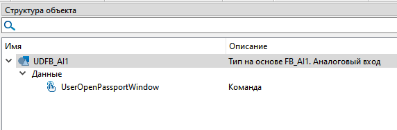

20. Задайте название пользовательскому типу, например UDFB_AI1.

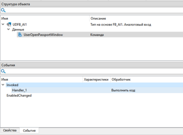

21. Откройте редактор типа и создайте команду для открытия пользовательского окна паспорта. Вызовите контекстное меню кликнув правой кнопкой мыши по датчику в структуре объектов и выберите команду "Создать".

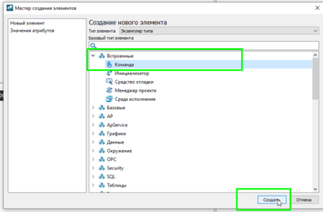

22. В мастере создания элементов выберите из вкладки "Встроенные" тип "Команда" и нажмите кнопку "Создать".
23. В структуре объектов будет добавлена команда. Задайте ей новое имя, например, UserOpenPassportWindow.

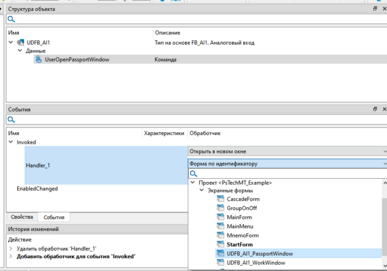

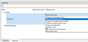

24. Перейдите на вкладку "События" и добавьте обработчик для события Invoked.
25. Выберите из выпадающего списка тип обработчика "Открыть в новом окне".
26. В выпадающем списке "Форма по идентификатору выберите кастомный фейсплейт UDFB_AI1_PassportWindow.

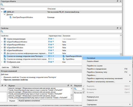

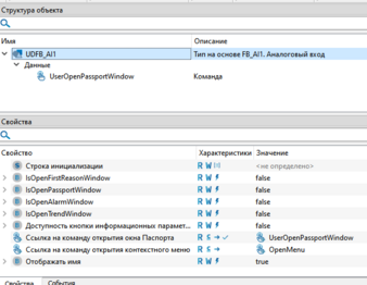

28. Выделите тип UDFB_AI1 в структуре объекта и перейдите на вкладку Свойства.
29. Кликните правой кнопкой мыши по значению свойства "Ссылка на команду открытия Паспорта" и выберите команду "Сослаться".
30. Впишите название созданной команды UserOpenPassportWindow  через обращение here и нажмите клавишу Enter.
31. Теперь, при вызове окна Паспорта будет вызываться ранее созданный кастомный Фейсплейт.
