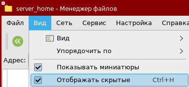

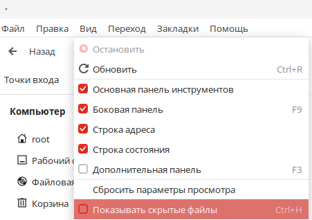

Для отображения конфигурационных файлов  необходимо:
в ОС AstraLinux: включить функцию "Отображать скрытые".
в РЕД ОС: включить функцию "Показывать скрытые файлы".
