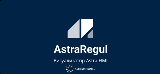

cd /PROJECT/HMI <путь до проекта>
astra.hmi.viewer Demo.hmi <Название проекта>
С помощью этого скрипта будет запускаться проект с которым пользователь будет работать в киоске.

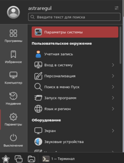

6. Откройте "Параметры системы" в меню "Пуск" .

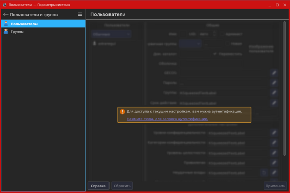

7. Откройте раздел "Пользователи и группы" и введите пароль администратора.

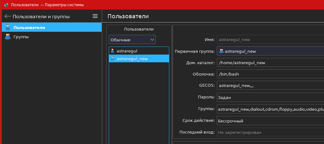

8. Перейдите на узел "Пользователи".

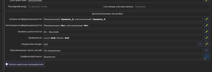

9. Выберите пользователя, у которого необходимо использовать киоск. Нажмите кнопку "Настройки" у поля "Графический киоск".

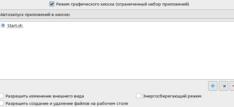

10. Добавьте разрешённое для выполнения приложение, нажав и выбрав созданный скрипт.
