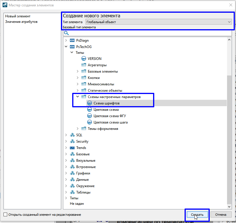

1. Откройте Мастер создания элементов. Выберите в Главном меню на вкладке Проект команду Создать, или воспользуйтесь сочетанием клавиш Ctrl+T.
2. В Мастере создания выберите из выпадающего списка Тип элемента – Глобальный объект и укажите элемент Схема шрифтов из библиотеки PsTechOG (PsTechOG → Типы → Схемы настроечных параметров → Схема шрифтов):

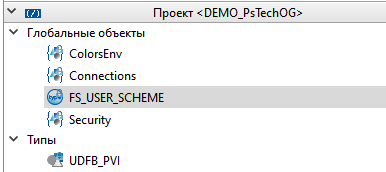

3. Добавленный элемент отобразится в области Глобальные объекты. В структуре объекта выделите элемент, в контекстном меню выберите команду переименовать (воспользуйтесь клавишей F2) и задайте имя FS_USER_SCHEME.

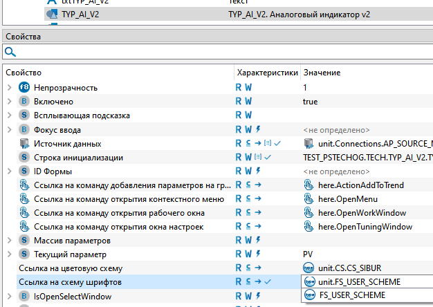

4. В свойстве "Ссылка на схему шрифтов" мнемосимвола сошлитесь на созданный глобальный объект в формате unit.[Имя_глобального_объекта] (Например, unit.FS_USER_SCHEME).
