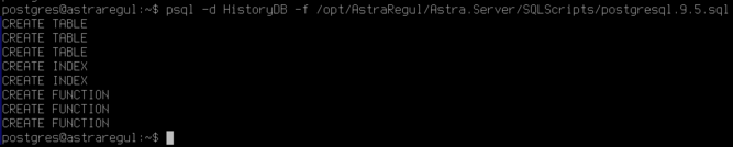

8. Для созданной БД запустите скрипт создания таблиц, необходимых для хранения данных, выполнив команду:
psql -d HistoryDB -f /opt/AstraRegul/Astra.Server/SQLScripts/postgresql.9.5.sql
Файл "postgresql.9.5.sql" является общим для применения к любой версии PostgreSQL.
