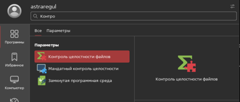

2. Откройте "Пуск", в строке поиска введите "Контроль целостности файлов" и откройте его.

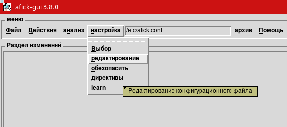

3. В открывшемся окне перейдите на вкладку "настройка" и выберите "редактирование".

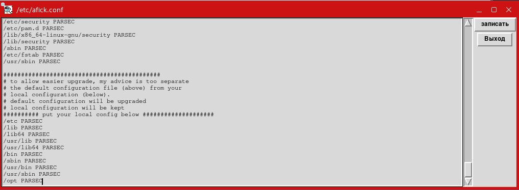

4. Добавьте следующие строчки в конце файла:
/etc PARSEC
/lib PARSEC
/lib64 PARSEC
/usr/lib PARSEC
/usr/lib64 PARSEC
/bin PARSEC
/sbin PARSEC
/usr/bin PARSEC
/usr/sbin PARSEC
/opt PARSEC

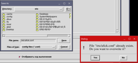

5. Нажмите кнопку "Записать", затем в открывшемся окне нажать "save" и в ещё одном окне нажать кнопку "Yes".

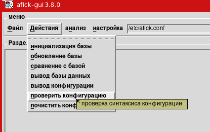

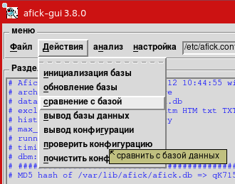

6. Перейдите на вкладку "Действия" и выберите "Проверить конфигурацию":
Если все выполнено верно, программа выведет следующую строку:
# config file /etc/afick.conf ok

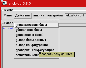

7. Перейдите на вкладку "Действия" и выберите "Инициализация базы":
8. Для проверки изменения файлов перейдите на вкладку "Действия" и выберите "Сравнение с базой".
