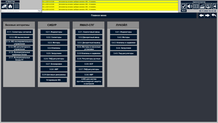

  • Откройте проект Astra.HMI и запустите проект в режиме исполнения (Runtime)

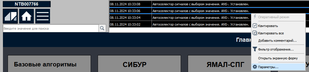

2. Кликните правой кнопкой мыши по активному событию в журнале ПСО и из выпадающего списка выберите команду "Параметры". Аналогичным образом можно открыть окно параметров для общего журнала событий.
Команда перехода в окно "Параметры" доступна, если имеется разрешение соответствующего права.

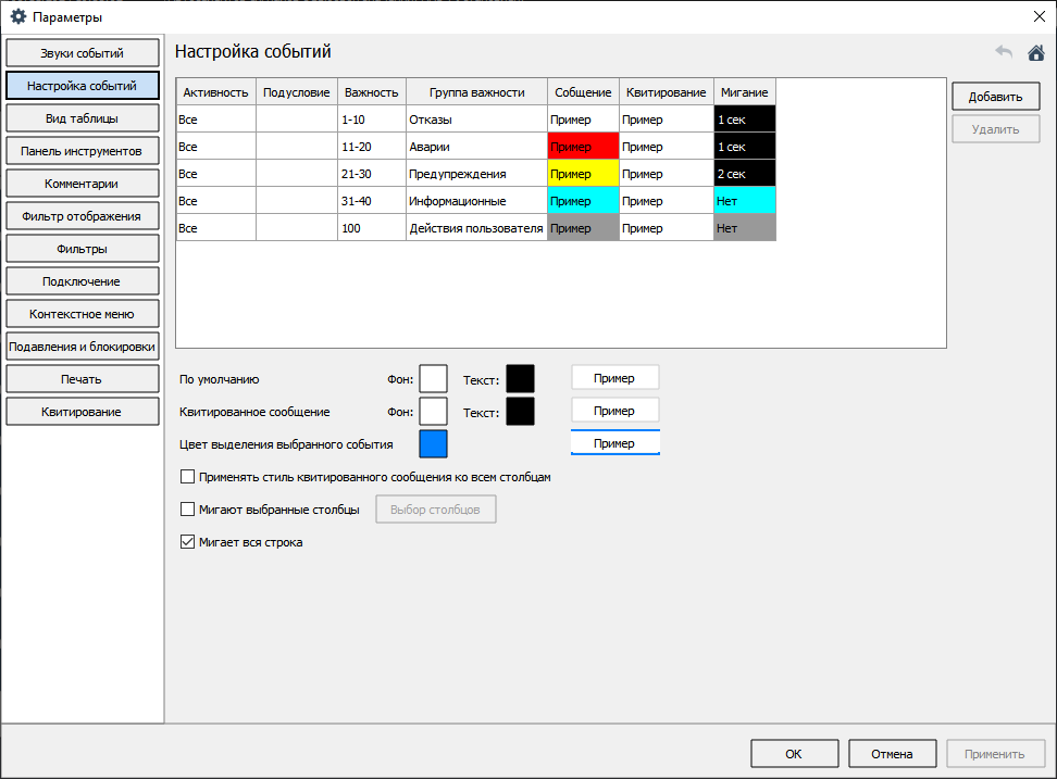

3. В открывшемся диалоговом окне можно изменять цветовую схему в разделе "Настройка событий", в разделе "Подключение" можно управлять отображением событий и т.д.
Подробную информацию по настройке параметров компонента Astra.HMI.Alarms можно посмотреть в документации "Аналитика технологического процесса. Руководство пользователя".

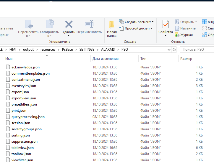

4. После внесения изменений перейдите по следующему пути:
Для журнала ПСО:
Папка проекта HMI\output\resources\PsBase\SETTINGS\ALARMS\PSO
Для общего журнала:
Папка проекта HMI\output\resources\PsBase\SETTINGS\ALARMS\MAIN
В соответствующей папке имеется набор конфигурационных файлов формата *.json. Данные файлы необходимы для запуска компонента Astra.HMI.Alarms с предопределенными значениями параметров.

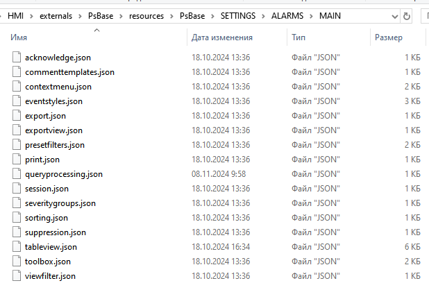

3. Выделите весь набор конфигурационных файлов, скопируйте их и подложите по следующему пути:
Для журнала ПСО:
Папка проекта HMI\externals\PsBase\resources\PsBase\SETTINGS\ALARMS\PSO
Для общего журнала:
Папка проекта HMI\externals\PsBase\resources\PsBase\SETTINGS\ALARMS\MAIN
Необходимо сначала удалить устаревшие конфигурационные файлы перед копированием измененных данных
